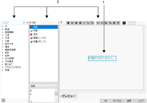

2. 式、関数、および項を追加します。すると、それらは強調表示された青いボックス内に表示されます。以降の節で、定数、エレメント、演算子、および関数の追加方法について詳しく説明します。
図7.2 計算式の作成
Building a Formula
