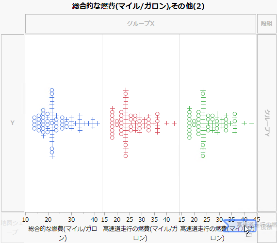

Xゾーンの別々の軸に複数の変数をプロットするには、以下の手順で操作します。
1. 「変数」リストで列を選択します。
2. Shiftキーを押しながら「X」ゾーンをクリックします。
変数の表示場所を細かく制御したい場合は、各変数を1つずつゾーンにドラッグしてください。新しい変数を「X」ゾーンの左、右、または既存の変数の間にドラッグします。
図3.12 既存の変数の右側に変数をドラッグ
Dragging a Variable to the Right of the Existing Variable
変数を適切なターゲットゾーンの上までドラッグすると、1つの多角形が表示されます。

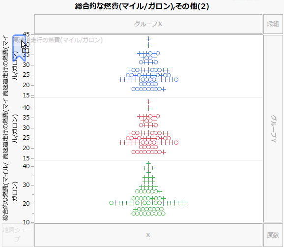

Yゾーンの別々の軸に複数の変数をプロットするには:
1. 「変数」リストで列を選択します。
2. Shiftキーを押しながら「Y」ゾーンをクリックします。
変数の表示場所を細かく制御したい場合は、各変数を1つずつゾーンにドラッグしてください。さらに変数を「Y」ゾーンの上、下、または既存の変数の間にドラッグします。
図3.13 変数を既存の変数の上にドラッグ
Dragging a Variable above the Existing Variable
