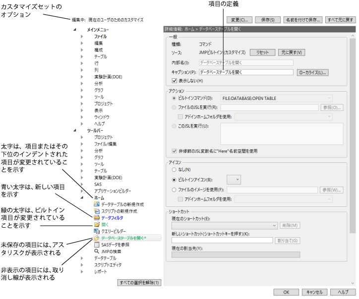

ツールバーやメニューは、メニューエディタでカスタマイズします。変更した項目の名前は、項目の状態(作成または変更されたか、非表示になっているか、未保存か)に応じて、異なる書式で表示されます。
図14.1 メニューエディタのオプション
Menu Editor Options
カスタマイズセットのオプション
変更するカスタマイズセット
現在のユーザ
カスタマイズした本人だけが変更内容を表示できます。このカスタマイズファイルは、usercust.jmpcustという名前です。このファイルを手動で変更すると、予期しない結果を招くことがあります。
すべてのユーザ
コンピュータ上でJMPを起動するユーザ全員に変更内容が適用されます。このカスタマイズファイルは、admincust.jmpcustという名前です。
JMPアドイン
ここで変更したいJMPアドインを選択し、「作成時のセット」で[JMPアドインのカスタマイズ]を選択すると、該当のアドインを変更できます。なお、無効化されているアドインは、カスタマイズセットを変更しても、有効にするまで変更内容はメニューに表示されません。
その他のファイル
ここで変更したい.jmpcustファイルを選択すると、該当のファイルを変更できます。なお、.jmpcustファイルは、テキスト形式です。
