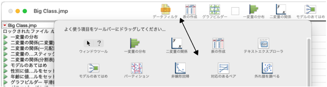

– ツールバーにアイコンを追加するには、ウィンドウからツールバーにアイコンをドラッグします。
– ツールバー上でアイコンを移動するには、ツールバー上でアイコンを新しい位置にドラッグします。
– ツールバーからアイコンを削除するには、ツールバーからウィンドウにアイコンをドラッグします。
変更内容は、現在のウィンドウと、開いている同じ種類のウィンドウすべてに適用されます。
図14.5 macOSでのツールバーアイコンの追加、移動、および削除
Add, Rearrange, and Remove Toolbar Buttons on macOS
