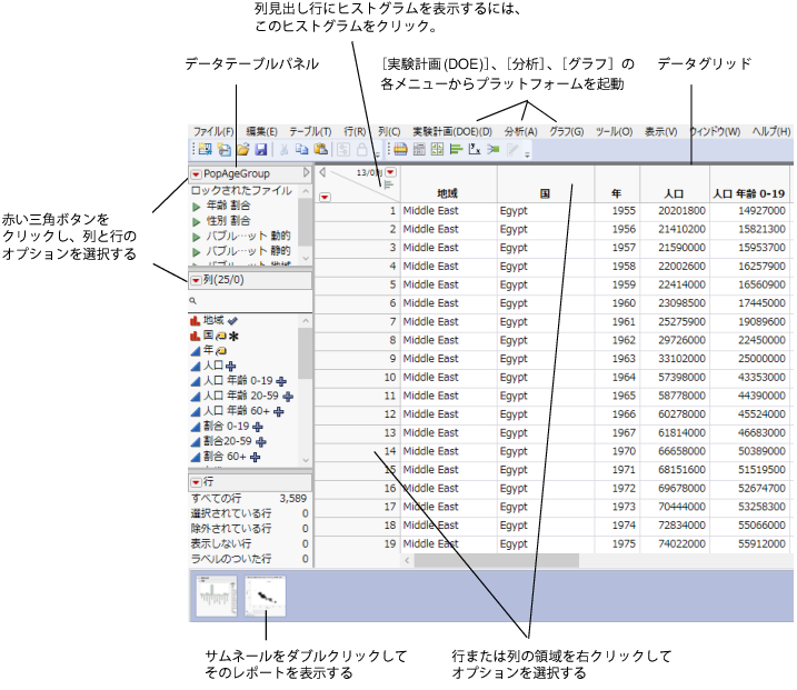

JMPでは、分析対象となるデータは、行と列を持つ「データテーブル」として構成されます。データテーブルには、データテーブルパネル(左)とデータグリッド(右)という2つの要素があります。
データテーブルでは、データの入力・表示・編集・操作が行えます。データテーブルの列は、「変数」に相当します。一方、データテーブルの行は、「オブザベーション」(観測)に相当します。
図2.3 データテーブルの機能
Data Table Features
