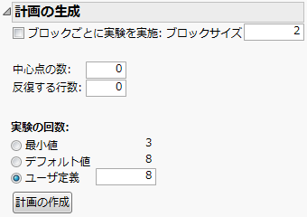

計画の生成
「計画の生成」セクションでは、カスタム計画のブロック・中心点・反復・実験回数を指定します。通常、設定するオプションは、次の2つに分かれています。
• 計画の構造に関するオプション
• 実験の回数に関するオプション
図4.23 計画の生成
Design Generation
計画の構造に関するオプション
ブロックごとに実験を実施: ブロックサイズ
(「因子」アウトラインでブロック因子を指定した場合は、このオプションは使用できません。)ランダムブロックを含む乱塊法(ブロック因子を変量効果とした乱解法)の計画を作成したい場合は、ここに各ブロックにおける実験の回数(ブロックサイズ)を入力します。指定されたブロックサイズで、「ランダムブロック」という名前のブロック因子が作成されます。ブロックサイズと全体の実験回数に合わせて、ブロックの水準が決められます。実験回数が指定したブロックサイズの整数倍である場合、各ブロックのサイズは指定した値と同じになります。

中心点の数
計画に、[連続変数]または[配合]の因子が含まれている場合にのみ表示されます。中心点として追加する実験数を指定してください。中心点とは、連続変数において低水準と高水準の中間点を設定した実験のことです。中心点・反復実験・検定を参照してください。

反復する行数
計画に追加する反復実験の最小数を指定します。この指定は、計画全体を何回反復させるかではなく、何個の実験点を反復させるか(つまり、計画行列における何行を反復させるか)を決めるものです。計画の反復実験の数は、ここで指定した数より多くなります。中心点・反復実験・検定を参照してください。

実験の回数に関するオプション
最小値
モデルを推定するために最低限必要な実験回数。「最小値」を選択した場合、生成される計画は飽和計画となります。飽和計画においては、誤差の自由度がありません。
メモ: 「最小値」の実験回数を選択した場合(飽和計画の場合)、誤差の大きさを見積もることができず、実験を行う費用が非常に少ない場合にだけ、この「最小値」での実験回数が適切でしょう。
デフォルト
推奨される実験回数。この実験回数は、ヒューリスティックなアルゴリズムによって求められており、最小回数に4回以上の実験を追加したもので、バランスの取れた計画(釣合い型計画)に近づくものが求められています。
ユーザ定義
任意の実験回数を指定できます。「実験の回数」ボックスに値を入力してください。このオプションでは、実験者自身が実験にかかるコストと得られる情報量を考え、任意の実験回数を指定できます。

計画の作成
「計画の生成」セクションでの指定が完了したら、[計画の作成]をクリックします。そうすると、「計画」セクションに生成された計画が表示され、「計画の評価」セクションに評価の情報が表示されます。なお、[計画の作成]ボタンをクリックすると、「モデル」と「交絡項」は変更できなくなります。「モデル」や「交絡項」に変更を加えたいときは、[戻る]ボタンをクリックしてください。[計画の作成]ボタンをクリックすると、「出力オプション」パネルも開き、計画のデータテーブルを作成できるようにもなります。
