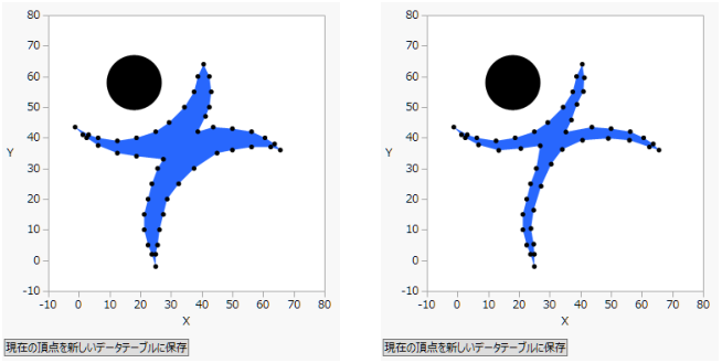

JMPマンの体を小さくしたいとします。下の図は、JMPマンの以前の姿といくつかの頂点を慎重にドラッグした後の姿です。この時点でボタンをクリックすると、storepointsスクリプトが実行され、JMPマンの新しいスマートな姿の座標が、データテーブルに保存されます。
図12.28 JMPマンを描き直す
Redraw the JMP Man
