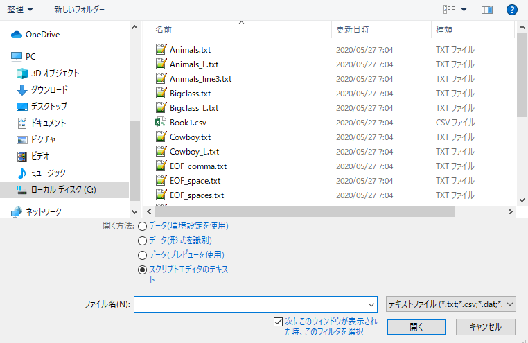

ファイルを初めて開く場合は、次の手順を行います。
1. [ファイル]>[開く]を選択します。
2. 「ファイル名」の横のリストから[テキストファイル]を選択します。
図3.17 テキストファイルの選択
Select Text Files
3. (オプション)デフォルトのファイル形式を[テキストファイル]に設定するには、[次にこのウィンドウが表示された時、このフィルタを選択]チェックボックスをオンにします。
4. ファイルを選択します。
5. 「開く方法」の横にある[スクリプトエディタのテキスト]を選択します。
6. [開く]をクリックします。
テキストがスクリプトウィンドウに表示されます。

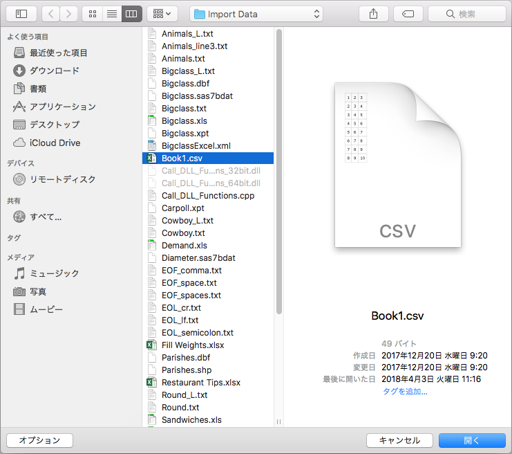

テキスト編集ウィンドウでテキストファイルを開くには(macOS)
図3.18 macOSでテキストドキュメントを開く
Opening a Text Document on macOS
2. ファイルを選択します。
3. [オプション]をクリックします。
4. 「次で開く」リストから[スクリプトエディタのテキスト]を選択します。
5. [開く]をクリックします。
