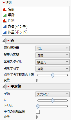

グラフに追加された各要素について、それぞれ左側のプロパティ領域にアウトラインが表示されます。ここで、各要素のプロパティを指定したり変更したりできます。
図3.23 「点」と「平滑線」が表示されたプロパティ領域

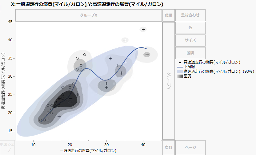

一度に複数の要素を選択する
複数の要素を選択して重ね合わせるには、Shiftキーを押したまま要素をクリックします。または、要素を1 つずつグラフ内にドラッグすることもできます。
図3.24 [点]、[平滑線]、[楕円]、[等高線]を表示したグラフ
