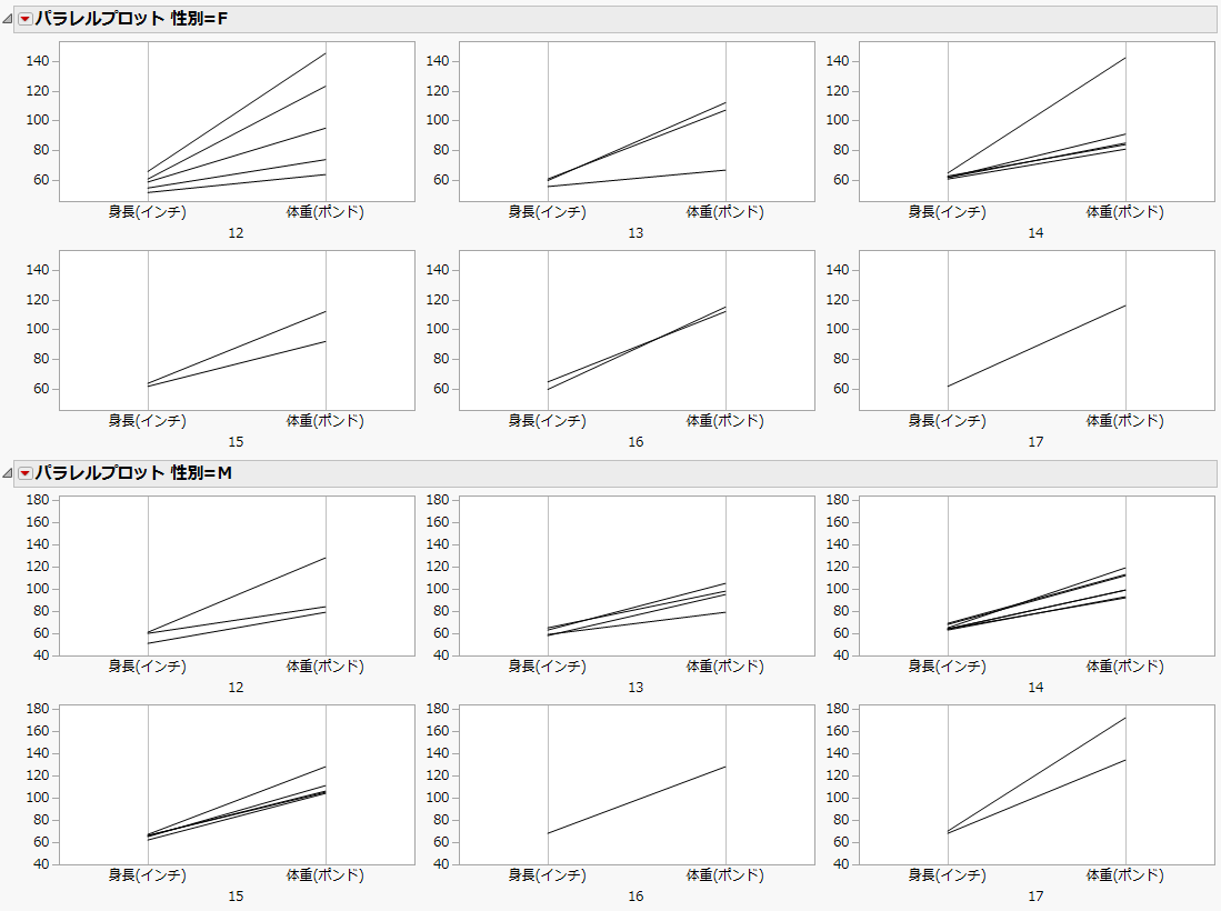

生徒の測定値を調べる
次の例では、生徒40人の年齢、性別、身長、体重に関するデータを使用します。変数同士の関係を調べてみましょう。
1. [ヘルプ]>[サンプルデータフォルダ]を選択し、「Big Class.jmp」を開きます。
2. [グラフ]>[パラレルプロット]を選択します。
3. 「身長(インチ)」と「体重(ポンド)」を選択し、[Y, 応答変数]をクリックします。
4. 「年齢」を選択し、[X, グループ変数]をクリックします。
5. 「性別」を選択し、[By]をクリックします。
6. 「スケールの統一」チェックボックスをオンにします。
7. [OK]をクリックします。

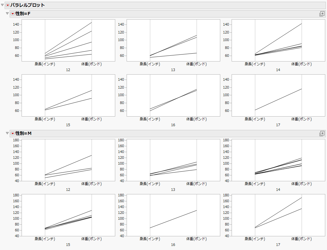

図7.12 グループ変数に年齢、By変数に性別を指定した「身長(インチ)」と「体重(ポンド)」のパラレルプロット
Height and Weight by Sex, Grouped by Age
次のようなことがわかります。
• 13歳の女子のグループに、体重が他の生徒より軽い生徒が1人います。体重が軽い生徒の線をクリックすると、対応する生徒名(「Susan」)がデータテーブル内で強調表示されます。
• 14歳の女子のグループに、体重が他の生徒より重い生徒が1人います。体重が重い生徒の線をクリックすると、対応する生徒名(「Leslie」)がデータテーブル内で強調表示されます。
