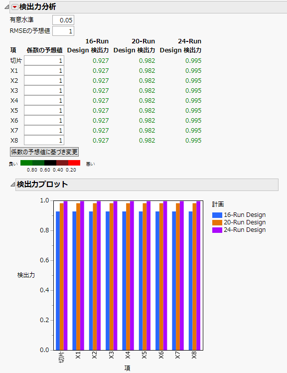

図17.21 「検出力分析」の比較
Power Analysis Comparison
モデルの係数がRMSEと同じ大きさである場合には、3つの計画すべてにおいて主効果に対する検出力は高いです。

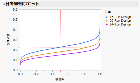

図17.22 「計画領域率」の比較
Fraction of Design Space Comparison
予想通り、実験回数24の計画の方が、他の2つの計画に比べて、計画領域全体における予測分散が小さくなっています。また、実験回数20の計画が実験回数16の計画より予測分散が小さいです。

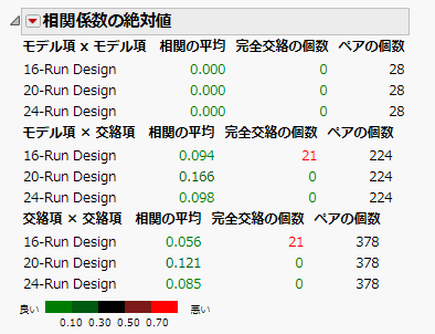

図17.24 「相関係数の絶対値」の比較
Absolute Correlations Comparison
「相関係数の絶対値」表には、「相関のカラーマップ」に示されている情報の要約が表示されます。3つの計画のすべてにおいて、モデルは主効果だけのモデルであり、「交絡項」には2因子間交互作用が含まれます。
実験回数16の計画では、「モデル項 × 交絡項」を見ると、主効果と2因子間交互作用との間に完全交絡が21あることが示されています。「交絡項 × 交絡項」を見ると、2因子間交互作用の完全交絡が21あることがわかります。
