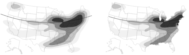

グラフ要素(参照線、グリッド線、等高線などのディスプレイセグメント)は、地図の境界線に合わせてクリッピングできます。「グラフをカスタマイズ」ウィンドウには、クリッピングする領域のオプションがあり、境界線を選択すると、その型状でクリッピングすることができます。
図12.38 クリッピングなし(左)とクリッピングあり(右)の参照線および等高線
Unclipped (Left) and Clipped (Right) Reference Lines and Contours

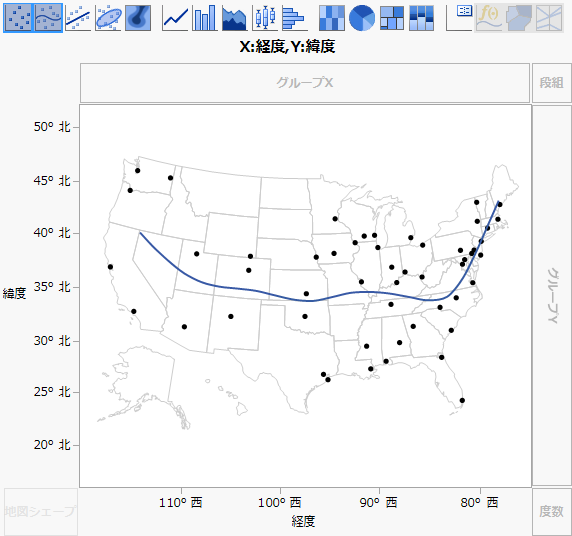

1. [ヘルプ]>[サンプルデータフォルダ]を選択し、「Cities.jmp」を開きます。
2. [グラフ]>[グラフビルダー]を選択します。
3. 「緯度」列をY軸へドラッグします。
4. 「経度」列をX軸へドラッグします。
5. グラフを右クリックして[グラフ]>[背景地図]を選択します。
6. [境界線]列で、[米国の州]を選択し、[OK]をクリックします。
アメリカ合衆国の地図がグラフに表示されます。
図12.39 背景地図
Background Map
7. [点]アイコンImage shown hereをクリックして点を削除します。
8. [平滑線]アイコンImage shown hereをクリックして、平滑線を削除します。
