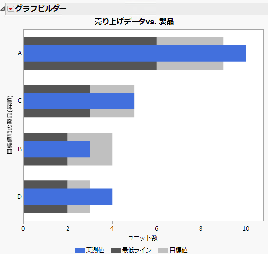

図4.26 ユニットの売り上げに関する実測値、目標値、最低ラインの銃弾グラフ
Bullet Chart of Actual, Target, and Minimum Units Sold
製品は、薄いグレーの棒で表示されている目標ユニット数の順に並んでいます。製品AとDの売り上げの実際値は目標値を上回っています。つまり、青い棒が薄いグレーの棒(目標値)を超えています。製品Cの売り上げはちょうど目標値です。製品Bの売り上げは目標値を下回っていますが、最低ラインは上回っています。
