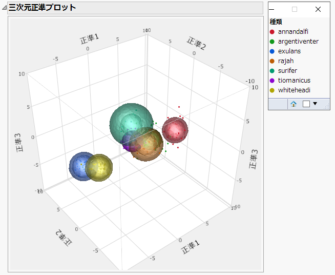

14. 「判別分析」の赤い三角ボタンをクリックし、[三次元正準プロット]をクリックします。
図5.14 三次元正準プロットと凡例ウィンドウ
Canonical 3D Plot with Legend Window
「凡例」内のカテゴリをクリックすると、三次元正準プロット内の対応する点が強調表示されます。また、三次元正準プロット内をクリックしてドラッグすると、プロットが回転します。
