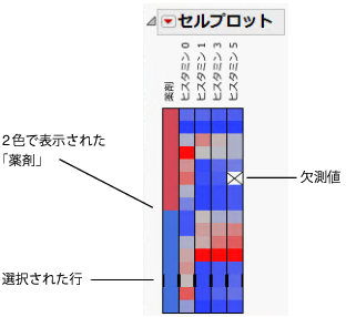

レポートウィンドウが表示されます。
図8.2 「Dogs.jmp」のセルプロット
Dogs.jmp cell plot
この図は、次のようになっています。
• 異なる色で表示された2種類の薬剤がある
• 「ヒスタミン」の水準には、青から赤のグラデーションが割り当てられている
• 欠測値にはXのマークがついている
• 下から3番目の行が選択されていて、セルの隣に黒色の線が表示されている
