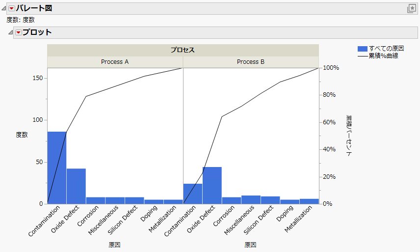

図15.9 「パレート図」レポートウィンドウ
Pareto Plot Report Window
「Process A」では、「Contamination」が不適合の一番の要因となっていますが、「Process B」では「Oxide Defect」が一番の要因となっています。

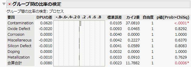

9. 「パレート図」の赤い三角ボタンをクリックし、[グループ間の比率の検定]を選択します。
図15.10 [グループ間の比率の検定]の結果
Test Rates across Groups Results
「Contamination」によるユニットあたりの度数(DPU)のグループ間(Process AとProcess B)の差は約0.06になっています。
