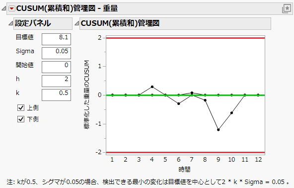

図10.7 CUSUM管理図
CUSUM Control Chart with Subgroups
CUSUM管理図を見ると、上側決定限界や下側決定限界の外側にある点はありません。つまり、工程でシフトが発生したという証拠はありません。
