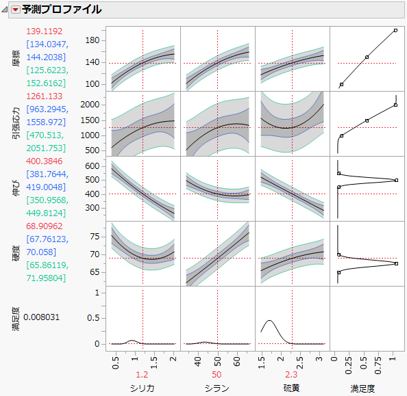

図3.19 複数応答変数の予測プロファイル(最適化する前)
Prediction Profiler for Multiple Responses before Optimization
満足度関数について次の点を確認してください。
– 「摩擦」と「引張応力」は値が大きいほど満足度が高い。
– 「伸び」は500(目標値)である場合に満足度が最も高い。
– 「硬度」は67.5(目標値)である場合に満足度が最も高い。

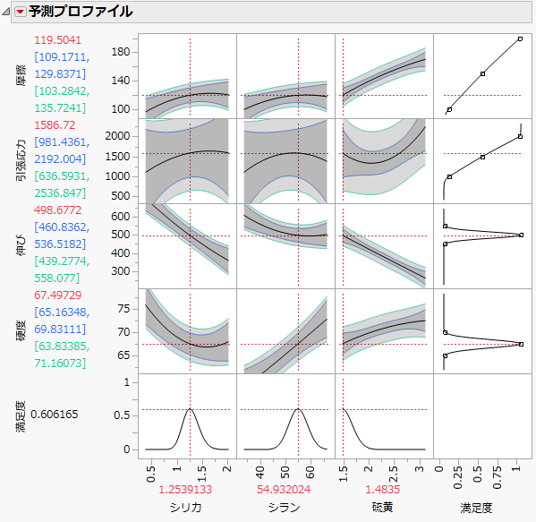

4. 満足度を最大にするため、「予測プロファイル」の赤い三角ボタンのメニューから[最適化と満足度]>[満足度の最大化]を選択します。
図3.20 最適化後の予測プロファイル
Prediction Profiler after Optimization
一番下に表示されている満足度トレースを見ると、因子設定を現在の設定値以外からずらすと、満足度が下がることがわかります。つまり、これ以外の因子設定では、全体の満足度が下がります。
