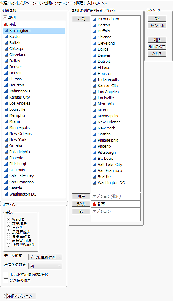

この例では、オブザベーション間の距離を持つデータを使用し、「階層型クラスター分析」の起動ウィンドウで、[データは距離行列]を指定します。分析対象のデータが距離行列である場合、次のような列を含んでいなければいけません。
• データタイプが文字型であるID列(通常は最初の列)。
• 距離を含む、n列の数値列。nは行数と一致していなければいけません。これらn列のデータは、0または欠測値を対角に含む対称行列になっていなければいけません。
1. [ヘルプ]>[サンプルデータフォルダ]を選択し、「Flight Distances.jmp」を開きます。
2. [分析]>[クラスター分析]>[階層型クラスター分析]を選択します。
3. 「データ形式」のリストから[データは距離行列]を選択します。
4. 「都市」を選択して[ラベル]をクリックします。
5. 残りのすべての列を選択し、[Y, 列]をクリックします。
図13.5 設定後の距離行列の起動ウィンドウ
Completed Distance Matrix Launch Window
6. [OK]をクリックします。

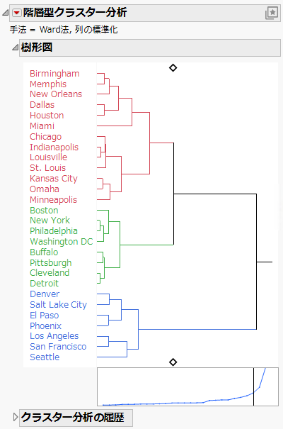

7. 「階層型クラスター分析」の赤い三角ボタンをクリックし、[クラスターの色分け]を選択します。
図13.6 「Flight Distances.jmp」の「樹形図」レポート
Dendrogram Report for Flight Distances
「樹形図」レポートにおけるひし形の位置は、このモデルでは都市を3つのクラスターにグループ化していることを示し、樹形図でこれら3つのクラスターが色分けされています。レポートの解釈方法の詳細については、樹形図を参照してください。
