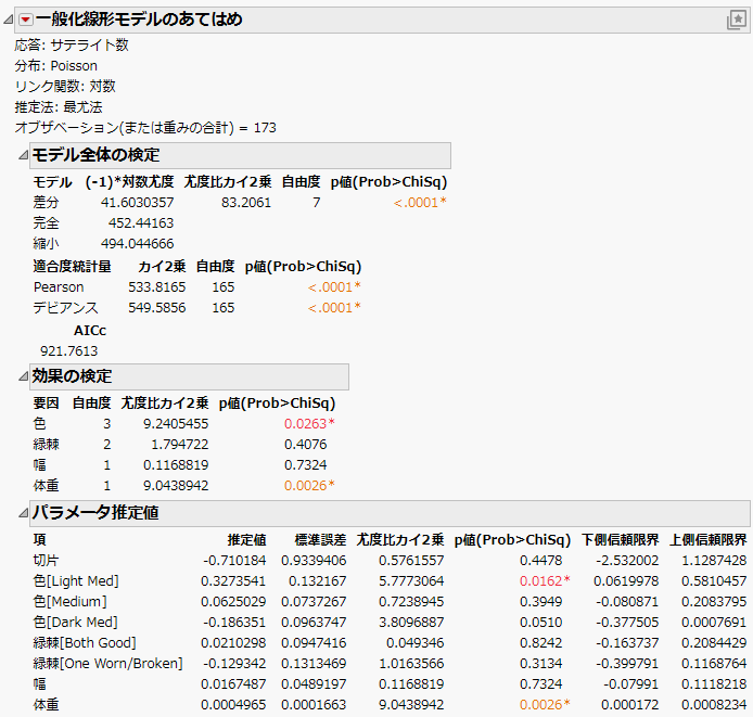

7. [実行]をクリックします。
図13.2 カニのサテライトの分析結果
Crab Satellite Results
「モデル全体の検定」表から、完全モデルと縮小モデルの対数尤度の差が41.6であることがわかります。「p値(Prob>ChiSq)」は、通常の分散分析表におけるF検定のp値(モデル全体に対するF検定のp値)と同じように解釈します。0.0001より小さいp値は、モデル全体が有意であることを示します。レポートには、修正済み赤池情報量規準(AICc)の値も表示されています(921.7613)。この値をモデル間で比較すれば、統計的に良いモデルを特定できます。AICcが小さいほど、良いモデルであることを示しています。
「効果の検定」レポートは、「体重」が有意であることを示しています。「体重」のp値は0.0026で、「パラメータ推定値」表でも同じ値です。これは、「体重」が連続尺度の変数であるためです。
「効果の検定」レポートからは、カテゴリカル変数の「色」も有意であることがわかります。「色」には、「LightMed」・「Medium」・「Dark Med」・「Dark」の4水準があります。これらのうち最初の3水準に対するパラメータ推定値は、「パラメータ推定値」表に表示されています。残りの水準である「Dark」に対するパラメータ推定値は、最初の3水準のパラメータ推定値を合計した値に負号を付けたものです。

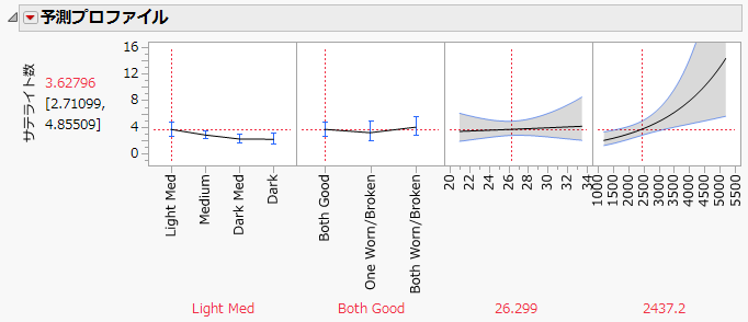

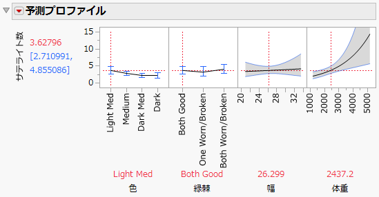

「予測プロファイル」を使用して、さらにモデルを探索することができます。
8. 「一般化線形モデルのあてはめ」の赤い三角ボタンをクリックし、[プロファイル]>[プロファイル]を選択します。
図13.3 サテライト数の予測プロファイル
Prediction Profiler for Satell
「体重」に対する予測値の信頼区間を見てみると、「体重」が重いカニよりも、「体重」が軽いカニにおいて予測値のばらつきが少ないことを示しています。プロファイルを使用すると、カテゴリカルな変数の水準も簡単に探索できます。このプロファイルから、カニが明るい色から暗い色に変化するにつれて、サテライトのカニの匹数に対する予測値が減少することが見て取れます。
