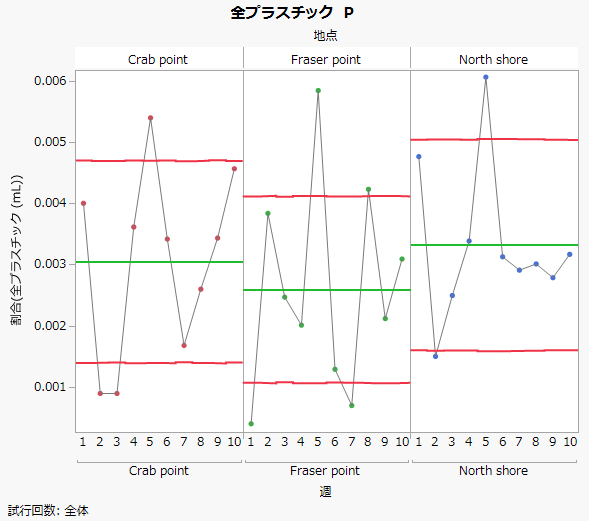

標準のP管理図の作成
1. [ヘルプ]>[サンプルデータフォルダ]を選択し、「Quality Control」フォルダにある
「Water Plastics.jmp」を開きます。
2. [分析]>[品質と工程]>[管理図]>[P管理図]を選択します。
3. 「全プラスチック」を選択して、[Y, 故障数]をクリックします。
4. 「週」を選択して、[サブグループ]をクリックします。
5. 「全体」を選択して、[試行回数]をクリックします。
6. 「場所」を選択して、[フェーズ]をクリックします。
7. [OK]をクリックします。
図3.27 海水に含まれるプラスチック量の標準的なP管理図
Standard P Chart for Water Plastics
標準的なP管理図には、管理外と表示される点がいくつかあります。標準的なP管理図における管理限界の計算方法が原因で、管理外の点が実際には誤警報である可能性が非常に高くなります。これらの結果を、Laney P′管理図の結果と比較します。

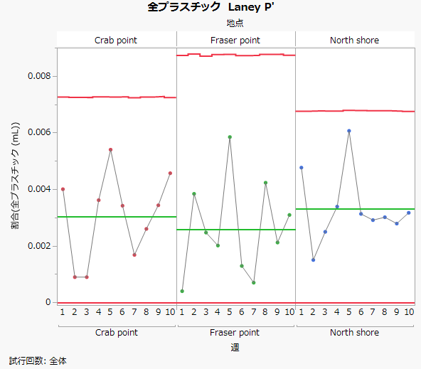

Laney P′管理図の作成
8. [分析]>[品質と工程]>[管理図]>[Laney P′管理図]を選択します。
9. 「全プラスチック」を選択して、[Y, 故障数]をクリックします。
10. 「週」を選択して、[サブグループ]をクリックします。
11. 「全体」を選択して、[試行回数]をクリックします。
12. 「場所」を選択して、[フェーズ]をクリックします。
13. [OK]をクリックします。
図3.28 海水に含まれるプラスチック量のLaney P′管理図
Laney P¢ Chart for Water Plastics
標準的なP管理図とは異なり、Laney P′管理図では、データセットのすべての点が管理限界内となっています。
