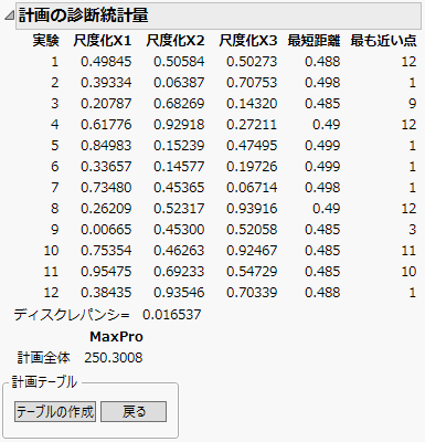

「Space Filling計画」プラットフォームを使って最小ポテンシャル計画を作成します。
1. [実験計画(DOE)]>[特殊な目的]>[Space Filling計画]を選択します。
2. 連続尺度の因子を3つ追加し、因子水準の値を0と1に設定します。
3. [続行]をクリックします。
4. 「Space Filling計画手法」セクションで、「実験の回数:」に「12」と入力します。
5. [最小ポテンシャル]ボタンをクリックします。
図21.13 最小ポテンシャル計画の診断統計量
Design Diagnostics for Minimum Potential Design
6. [テーブルの作成]をクリックします。

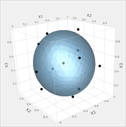

最小ポテンシャル計画の球対称性を確認するため、三次元散布図のプラットフォームを使用します。
1. 計画のデータテーブルを作成した後、[グラフ]>[三次元散布図]を選択します。
2. 「X1」・「X2」・「X3」を選択し、[Y, 列]をクリックします。
3. [OK]をクリックすると、計画点の三次元散布図が表示されます。
4. 「三次元散布図」の赤い三角ボタンをクリックし、[確率楕円体]を選択します。
5. プロットを右クリックし、[設定]を選択します。
6. 「マーカーサイズ」スライダを使ってマーカーサイズを大きくします。
図21.14 最小ポテンシャル計画の点と球体
Minimum Potential Design Points on Sphere
こうすると、点が球体内に均一に散らばっていることがよくわかります。
