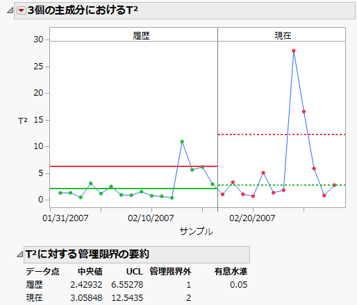

図13.9 履歴データと現在のデータに対するT2管理図
T2 Chart for Historical and Current Data
2組の管理限界があることに注目してください。1組目は、履歴データに対する管理限界です。2組目は、現在のデータに対する管理限界です。履歴データからこれら2組の管理限界を計算する方法の詳細については、管理限界の統計的詳細を参照してください。
