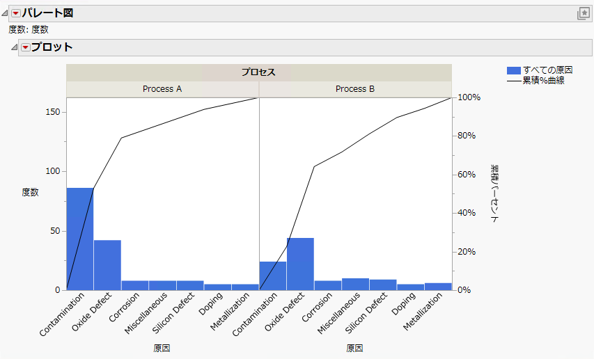

図15.11 「パレート図」レポートウィンドウ
Pareto Plot Report Window

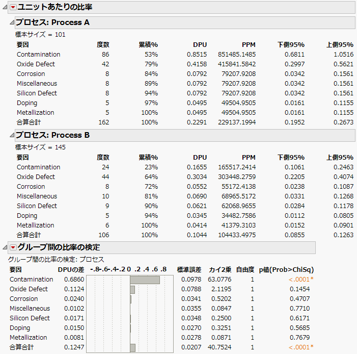

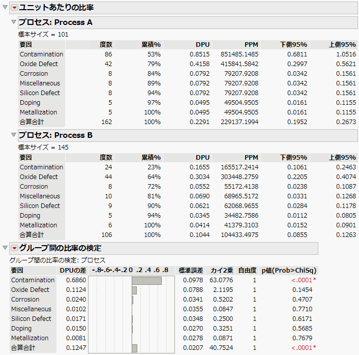

9. 「パレート図」の赤い三角ボタンをクリックし、[ユニットあたりの比率]を選択します。
10. 「パレート図」の赤い三角ボタンをクリックし、[グループ間の比率の検定]を選択します。
図15.12 [ユニットあたりの比率]と[グループ間の比率の検定]の結果
Per Unit Rates and Test Rates across Groups Results
グループAの原因には標本サイズを101としてDPUを計算しています。一方、グループBの原因には標本サイズを145としてDPUを計算しています。
2つのグループ変数がある場合は、「ユニットあたりの比率」表には、各原因のグループ変数のすべての組み合わせに対して、比率(DPU)が表示されます。一方、[グループ間の比率の検定]では、2つのプロセス間の差が検定されます。
