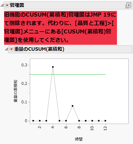

片側CUSUM管理図の例
旧機能の「CUSUM(累積和)」オプションを使用して、片側CUSUM(累積和)管理図を作成し、機械が2サイクルエンジンのオイル用添加剤を8オンスずつ缶に充填する工程で過剰充填が生じていないかを調べます。平均値(8.1オンス)との差は0.25オンスまで許容されます。生産者にとってはコストが重要なので、過少な充填はさほど問題になりませんが、過剰充填は回避する必要があります。

図14.20 「Oil1 Cusum.jmp」データの片側CUSUM(累積和)管理図
One-Sided CUSUM Chart for Oil1 Cusum.jmp Data
入力したH値(0.25)の位置に決定限界が描かれています。「時間」の4の位置で過剰充填が生じていることがわかります。
