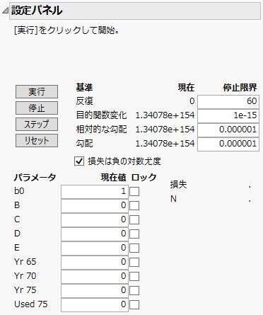

6. b0の「現在値」(初期値)を「1」に、その他のパラメータを「0」に設定します。
図15.18 新しいパラメータの入力
Enter New Parameters
7. [実行]をクリックします。

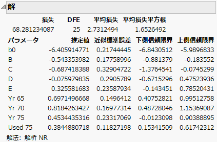

8. [信頼限界]ボタンをクリックします。
「解」レポートが表示されます。結果には、パラメータ推定値・信頼区間・要約統計量が含まれています。
図15.19 Poisson損失の「解」表の例
Solution Table for the Poisson Loss Example
メモ: 標準誤差・信頼区間・仮説検定が正しくなるのは、最小2乗推定が行われた場合か、負の対数尤度が損失関数として指定され最尤推定が行われた場合のみです。
