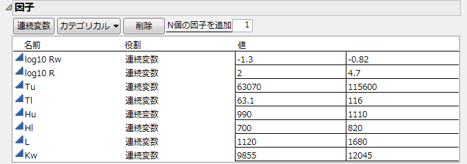

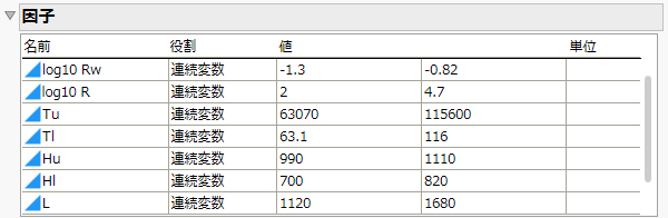

3. 「Space Filling計画」の赤い三角ボタンをクリックし、[因子のロード]を選択します。
図21.21 試錘孔の例で使用する因子値をロードした「因子」パネル
Factors Panel with Factor Values Loaded for Borehole Example
メモ: rとrwの対数を因子として使用しています。

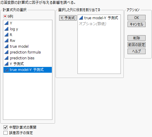

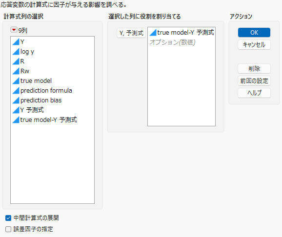

7. 「Borehole Sphere Packing.jmp」データテーブルで、[グラフ]>[プロファイル]を選択します。
8. 「true model-Y 予測式」を選択し、[Y, 予測式]をクリックします。
9. [中間計算式の展開]を選択します。
このオプションを選択すると、バイアスが8つの因子の関数として表示されます。
図21.22 「Borehole Sphere Packing.jmp」データの「プロファイル」起動ウィンドウ
Profiler Launch for Borehole Sphere-Packing Data
10. [OK]をクリックします。

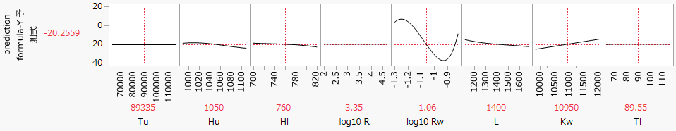

プロファイルは、デフォルトでは、計画領域の中心点に対して描かれます。予測モデルにバイアスがない場合は、プロファイルのトレースはすべての因子の全領域で一定になります。この例では、logRw, Kw, Lの各変数がバイアスに対して影響を及ぼしていることがわかります。
図21.23 試錘孔のGauss過程モデルのバイアスのプロファイル(Y軸を-40から20に設定)

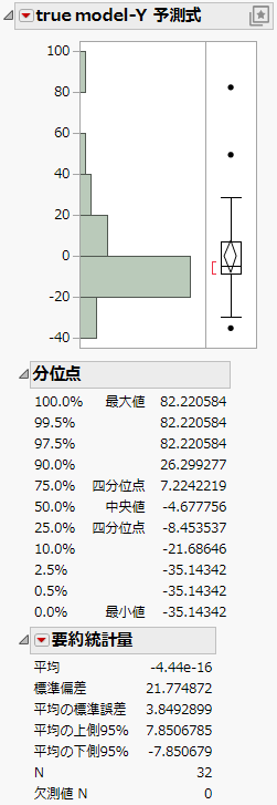

このプロファイルを使って、領域全体の予測バイアスの範囲を調べることができます。最小バイアスと最大バイアスの点を見つけるには、「予測プロファイル」の赤い三角ボタンのメニューから、[最適化と満足度]>[満足度関数]を選択してください。『プロファイル機能』の「満足度プロファイルと最適化」を参照してください。計画点に対する予測バイアスを評価するには、[分析]>[一変量の分布]を選択して、一変量の分析を表示してください。
図21.24 予測バイアスの一変量の分布
Distribution of the Prediction Bias
