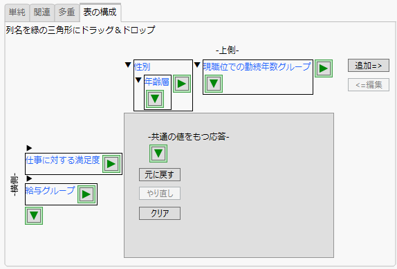

4. 「性別」を表の「上側」にある緑のドロップゾーンにドラッグします。
5. 「年齢層」を「性別」の下にある緑のドロップゾーンにドラッグします。
6. 「現職位での勤続年数グループ」を「上側」の「性別」の隣にある緑のドロップゾーンにドラッグします。
7. 「仕事に対する満足度」を「横側」にある緑のドロップゾーンにドラッグします。
8. 「給与グループ」を「横側」の「仕事に対する満足度」の下にある緑のドロップゾーンにドラッグします。
ヒント: 緑の矢印をクリックすると、列を選択できます。
図3.42 [表の構成]タブのレポートの設定
Structured Tab Report Setup
