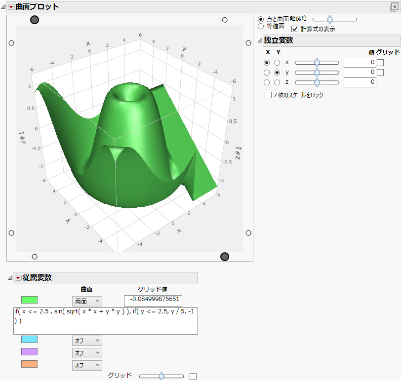

「曲面プロット」は、データテーブルを使わずに、数学的な関数の曲面を描くこともできます。
1. [グラフ]>[曲面プロット]を選択します。
メモ: データテーブルは、開いていても開いていなくても、どちらでも構いません。
2. [OK]をクリックします。
「曲面プロット」の起動ウィンドウで列を選ばずに[OK]をクリックすると、デフォルトの曲面プロットレポートが表示されます。データテーブルが開かれていない場合は、起動ウィンドウは表示されず、この手順は省略されます。
3. 表示形式の設定パネルで[計算式の表示]チェックボックスを選択すると、計算式のテキストボックスが表示されます。
図5.13 デフォルトの計算式の曲面プロット
Default Surface Plot with Formula
ボックスにはデフォルトの関数が表示されます。独自の関数をプロットしたいときは、その関数をボックスに入力します。
