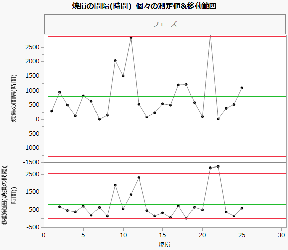

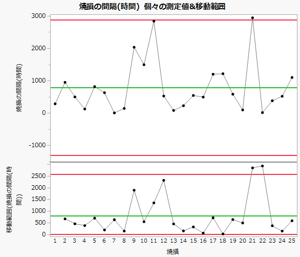

図3.35 「焼損」の「個々の測定値&移動範囲」管理図
Individual and Moving Range Chart of Hours Between Burnouts

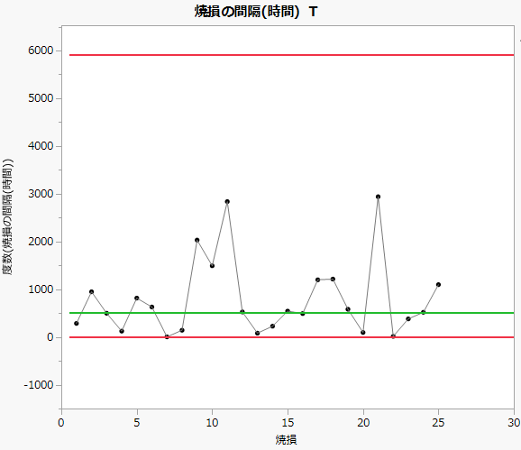

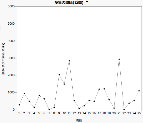

図3.36 「焼損の間隔(時間)」のT管理図
T chart of Hours Between Burnouts
T管理図では、すべての点が管理限界の内側に収まっています。この分析に関しては、「個々の測定値&移動範囲」管理図は管理限界の範囲が狭すぎ、適切ではなかったということがわかります。
