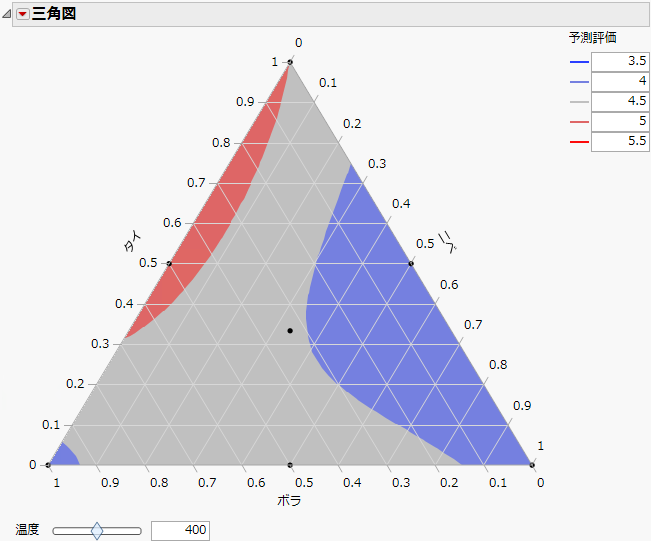

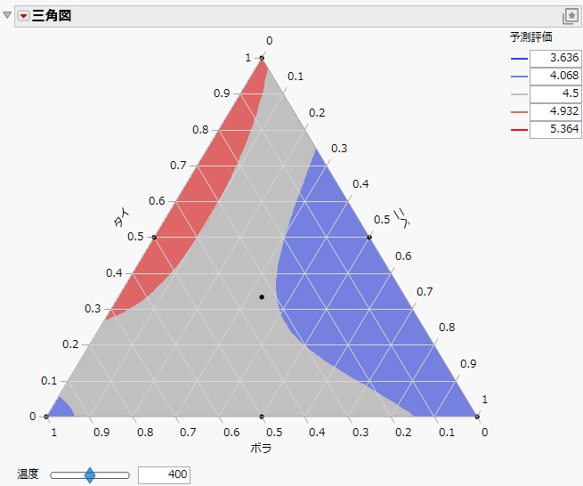

図11.8 等高線の計算式を使った三角図
Ternary Plot with a Contour Formula
メーカー側は、評価を5以上にしたいと考えています。「温度」のスライダを動かして「予測評価」の等高線の変化を見てみましょう。どの点も、3種類の魚の配合を示しています。どの割合で配合したパティも、焼くときの温度によって評価が異なっています。
この例では、評価が5~5.5の領域が赤色で表示されています。淡い青色が示すのは、評価が4以下の魚が混ざった領域です。華氏400度では、「ボラ」と「タイ」の割合が高く「ニベ」の割合が低い配合が、5以上の評価を受けています。
