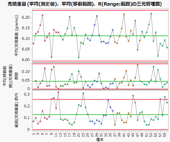

三元管理図の例
この例では、「三元管理図」起動ウィンドウを使用して、管理図ビルダーを起動します。統計的管理状態であっても、バッチ内変動だけでなく、バッチ間変動もあります。そのような場合には、三元管理図(three way control chart)が役に立ちます。
1. [ヘルプ]>[サンプルデータフォルダ]を選択し、「Quality Control」フォルダにある
「Vial Fill Weights.jmp」を開きます。
2. [分析]>[品質と工程]>[管理図]>[三元管理図]を選択します。
3. 「充填重量」を選択し、[Y]をクリックします。
4. 「標本」を選択し、[サブグループ]をクリックします。
5. [OK]をクリックします。
図3.37 充填重量の三元管理図
Three Way Control Chart for Fill Weight
Image shown here
サブグループ平均の移動範囲の管理図が、XBar管理図とR管理図の間に表示されます。XBar管理図の管理限界は、サブグループ平均の移動範囲をもとに計算されています。
