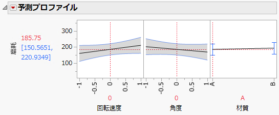

予測プロファイル
「予測プロファイル」では、因子の値に応じて応答の予測値がどのように変化するかを調べられます。
図4.18 予測プロファイル
Prediction Profiler
回転速度が0、角度が0、材質がAの場合、「磨耗」の予測値は185.75で、95%信頼区間は150.57~220.93です。
ヒント: 予測プロファイルに点を描画するには、「予測プロファイル」の赤い三角ボタンのメニューから[データ点]を選択します。
