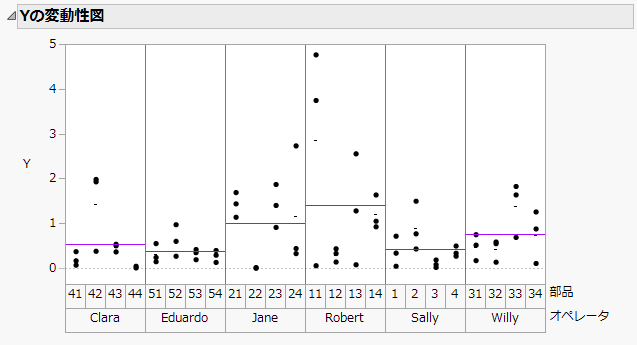

図4.36 Yの変動性図
Variability Chart for Y
変動性図には、4つの部品それぞれについて、各「オペレータ」による3回の測定結果が示されています。水平な線は、各「オペレータ」ごとの平均値を示しています。
