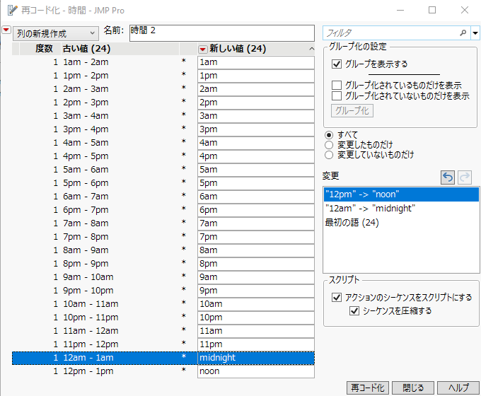

3. 「再コード化」ウィンドウで、以下の変更を行います。
a. 赤い三角ボタンをクリックし、[最初の語]を選択します。
「新しい値」に最初の時間だけが表示されるようになります。
b. 「新しい値」の[12am]をクリックし、「midnight」と入力します。[12pm]をクリックし、「noon」と入力します。
図4.6 設定後の「再コード化」ウィンドウ
Completed Recode Window
c. [再コード化]をクリックします。
データテーブルに「時間 2」という新しい列が追加されます。

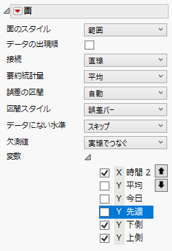

8. 「面」プロパティパネルで、以下の設定を行います。
a. 「面のスタイル」を[範囲]に変更します。
b. 「変数」を開き、「平均」、「今日」、および「先週」の選択を解除します。
これで、[面]が「下側」変数と「上側」変数だけに適用されるようになりました。

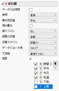

9. Shiftキーを押しながら[折れ線]アイコンImage shown hereをクリックします。
ヒント: Shiftキーを押しながらクリックすると、既存の要素を置き換えずに、グラフに他の要素を追加することができます。
10. 「折れ線」プロパティパネルで、「変数」を開き、「下側」と「上側」の選択を解除します。
これで、[折れ線]が「平均」、「今日」、および「先週」のY変数だけに適用されるようになりました。

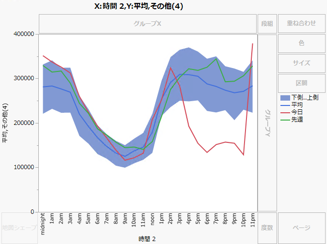

図4.9 面グラフと折れ線グラフ
Area and Line Graphs

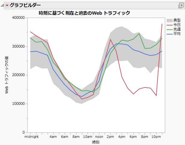

11. 凡例を使ってグラフ要素をカスタマイズします。
a. 右側にある凡例で、「下側..上側」をダブルクリックします。
b. 「凡例の設定」ウィンドウで、「下側..上側」をダブルクリックし、名前を「典型」に変更します。
c. 「今日」と「先週」を強調表示し、上向き矢印をクリックして1つ上に移動します。これで、凡例が「典型」、「今日」、「先週」、「平均」の順になります。[OK]をクリックします。
d. 「典型」を右クリックして[塗りつぶしの色]を選択し、薄いグレーを選択します。
12. X軸を右クリックし、[軸の設定]を選択します。「ラベルの向き」で[横]をクリックし、[OK]をクリックします。
13. 軸とグラフのタイトルを変更します。
a. Y軸のタイトルをクリックし、「Webトラフィックの量」と入力します。
b. X軸のタイトルをクリックし、「時刻」と入力します。
c. グラフのタイトルをクリックし、「時刻に基づく現在と過去のWebトラフィック」と入力します。
14. [終了]をクリックします。
図4.10 完成した面グラフと折れ線グラフ
Completed Area and Line Graph
ヒント: 凡例において項目が強調表示されている場合は、その項目をクリックすると、選択を解除できます。
このグラフから、今日のWebサイトのトラフィックはいつもと異なり、午後に落ちていることがわかります。今日のトラフィックを表している赤い折れ線は、午後1時にピークに達しており、午後3時くらいにはグレーの領域(このWebサイトで予期される日常的なトラフィックの範囲)を超えていることがわかります。
