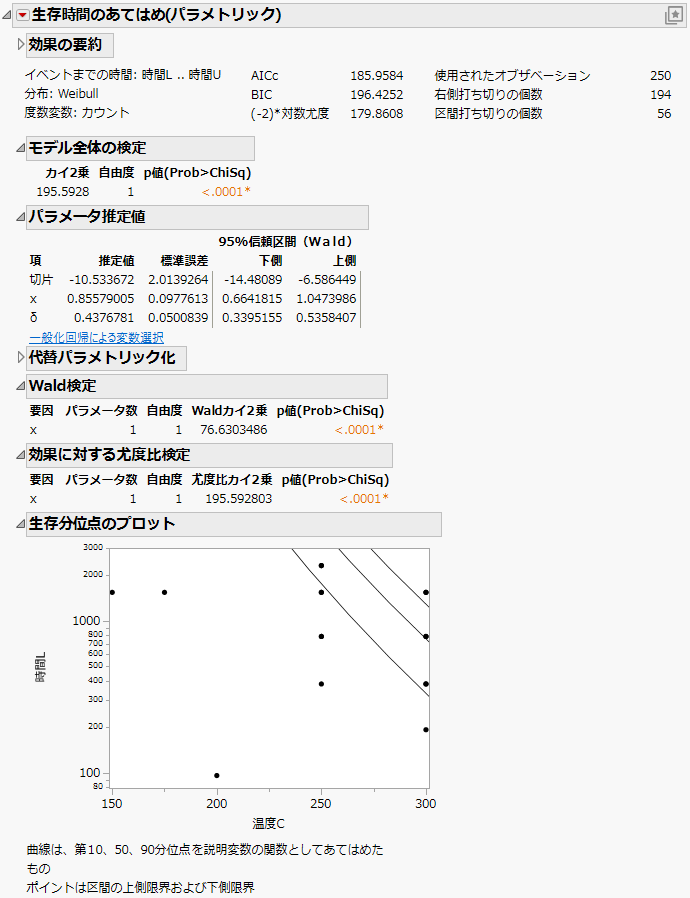

図15.12 「ICDevice02」のレポート
ICDevice Output
回帰モデルを推定した結果と、時間と温度のプロットが表示されます。
