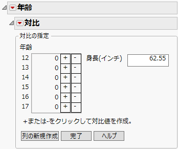

7. 「年齢」の赤い三角ボタンをクリックして、[最小2乗平均の対比...]を選択します。
図4.43 「年齢」の対比を指定する
LSMeans Contrast Specification for age
8. 12と13のプラス記号をクリックします。
9. 14と15のマイナス記号をクリックします。
この対比は、身長が62.55インチでの予測値に基づいて、体重の平均が2つの年齢グループ間で異なるかどうかを検定します。
10. 連続尺度の効果「身長(インチ)」の横にテキストボックスがあります。このデフォルト値は、該当する連続尺度の列の標本平均です。
11. [完了]をクリックします。

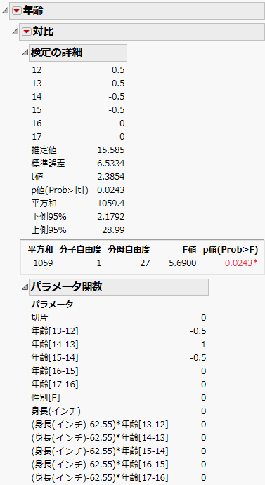

12. 「検定の詳細」レポートと「パラメータ関数」レポートを開きます。
図4.44 最小2乗平均の「対比」レポート
LSMeans Contrast Report
「対比」レポートによると、対比の検定のp値が0.0243となっており、有意水準5%で統計的に有意です。身長が62.55インチである生徒においては、12歳と13歳の年齢グループの平均体重は、14歳と15歳の年齢グループの平均体重と、統計的に有意に異なると言えます。
