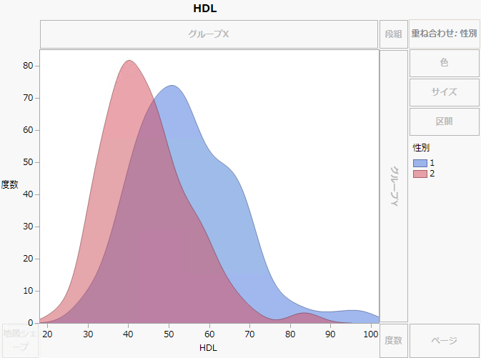

5. [ヒストグラム]要素アイコンImage shown hereをクリックします。
6. 「ヒストグラム」プロパティパネルで、「ヒストグラムのスタイル」リストから「カーネル密度」を選択します。
7. カーソルをY軸の目盛り付近に置きます。すると、カーソルの形が横向きの手のひらになります。クリックして、最大値が約85になるようにドラッグします。
図4.24 性別で分けられたHDLの重ね合わせヒストグラム
Overlaid HDL Histograms by Gender
このヒストグラムを見ると、女性(ピンク)より男性(青)の方が、HDLが高いです。青の分布は、ピンクの分布に比べ、右側つまりHDLの高い方に寄っています。ここで、グラフを変更して、性別による差異をリッジライングラフで表してみます。

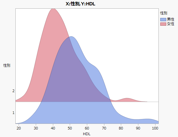

8. 「性別」を選択し、「Y軸」ゾーンにドラッグします。
9. 「ヒストグラム」プロパティパネルで、「重ね合わせ」スライダを動かしてヒストグラムを重ねます(スライダを左から約3/4の位置に設定します)。
10. [終了]をクリックします。
11. 凡例内をダブルクリックします。「凡例の設定」ウィンドウで、「1」をダブルクリックし、「男性」と入力します。「2」をダブルクリックし、「女性」と入力します。
12. [OK]をクリックします。
ヒント: 凡例において項目が強調表示されている場合は、その項目をクリックすると、選択を解除できます。
図4.25 糖尿病の進行に対するHDLを性別に示したリッジライングラフ
Ridgeline Chart of HDL by Gender and Diabetes Level
このリッジライングラフは、性別による分布のずれを示しています。
