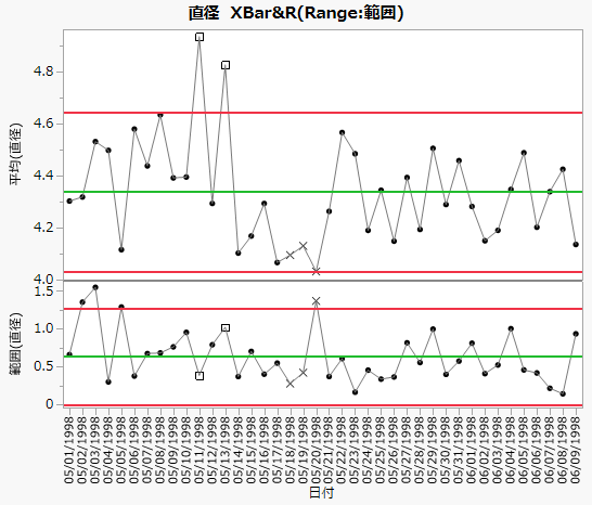

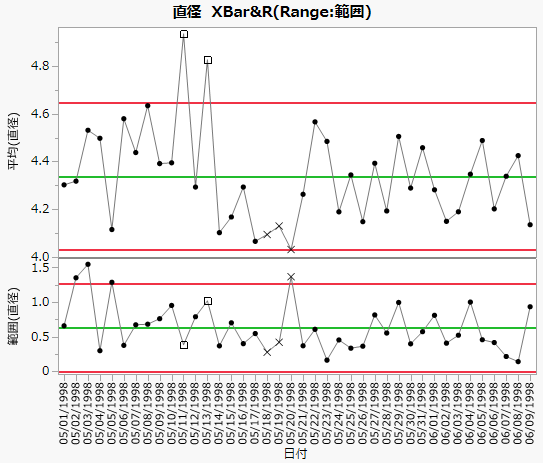

図3.19 「直径」の管理図
Control Charts for Diameter
前半の20日間の方がばらつきが大きく、平均の管理図(Xbar管理図)を見ると、3つの点が管理限界の外にあります。20日後に製造機器が調整されたので、それ以降は新しい管理限界が設けたほうがよいでしょう。

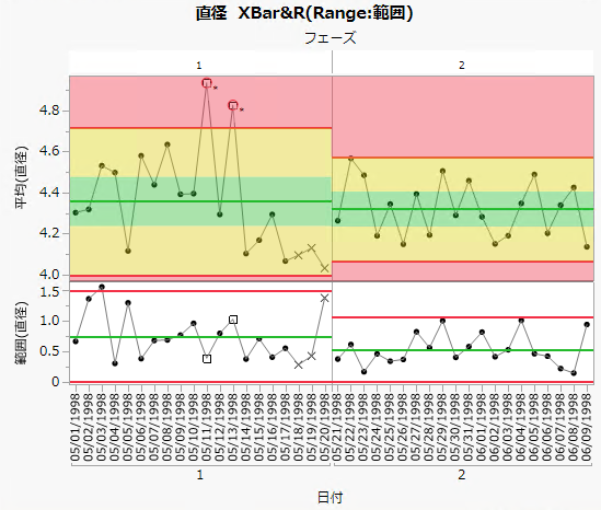

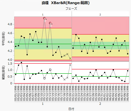

図3.20 各フェーズの管理図
Control Charts for each Phase
[フェーズ]変数を指定したことにより、フェーズ2の管理限界は、フェーズ2のデータのみから求められています。フェーズ2の観測値は、いずれも管理限界内に収まっています。このことは、管理図のゾーンを色分けすることによって、より分かりやすくなっています。このことから、製造機器の調整後、工程は管理状態にあると結論することができます。

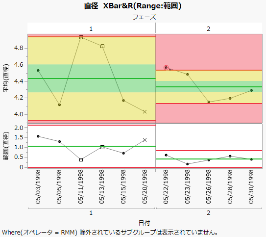

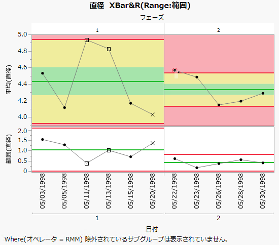

図3.21 オペレータRMMの直径のXBar-R管理図
XBar and R Chart of Diameter for Operator RMM
そうすると、XBar-R管理図にRMMオペレータの点のみ表示されます。このような絞り込みが行われたことは、管理図の下のWhere()ステートメントで注釈されます。両方のフェーズの管理限界は、他の3つのオペレータのデータを除外して求められています。
