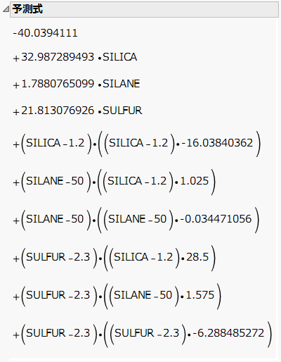

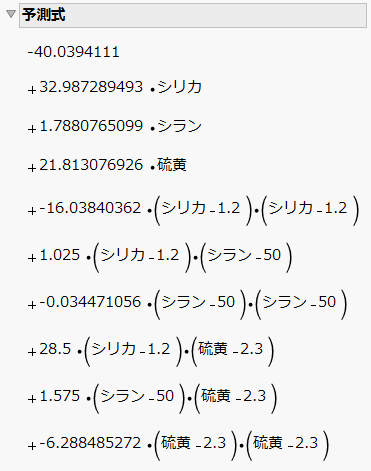

7. 「応答 摩擦」の赤い三角ボタンをクリックし、[推定値]>[予測式の表示]を選択します。
図A.17 因子をコード変換せずにあてはめたモデルの予測式
Prediction Expression for Model with Uncoded Factors
これらの係数に基づいて効果の大きさを比べることはできません。係数の大きさが、因子設定の範囲全体で見たときの、「摩擦」への影響の大きさを表していないからです。また、係数の解釈も簡単ではありません。たとえば、「シリカ」が中間値にあるときの影響を解釈しようとしても、係数が参考になりません。

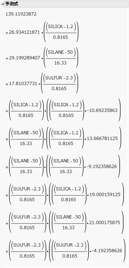

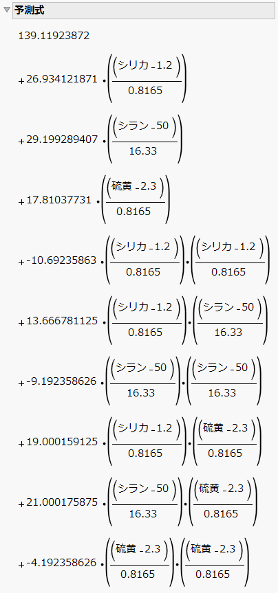

12. 「応答 摩擦」の赤い三角ボタンをクリックし、[推定値]>[予測式の表示]を選択します。
図A.18 因子をコード変換してからあてはめたモデルの予測式
Prediction Expression for Model with Coded Factors
因子をコード変換すると、係数に基づいて効果の大きさが比較できるようになります。因子設定の範囲全体で見たときに、「シラン」(SILANE)が「摩擦」に及ぼす効果が最も大きいことがわかります。「シリカ」(SILICA)や「シラン*硫黄」(SILANE*SULFUR)の効果も大きいです。
コード変換した因子の係数は、解釈しやすいのも特徴です。たとえば、すべての因子がそれぞれの範囲の中間値にある場合、「摩擦」の予測値は切片の139.12になります。
