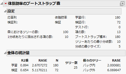

図5.5 全体の統計量
Overall Statistics
「全体の統計量」レポートを見ると、「検証」のR2乗が0.654であることがわかります。

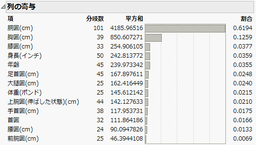

次に、モデルに最も寄与している説明変数を見てみましょう。
9. 「体脂肪率のブートストラップ森」の横にある赤い三角ボタンをクリックし、[列の寄与]をクリックします。
図5.6 列の寄与
Column Contributions
「列の寄与」レポートを見ると、「胴囲(cm)」・「胸囲(cm)」・「年齢」が、「体脂肪率」の予測に寄与している説明変数であることがわかります。
