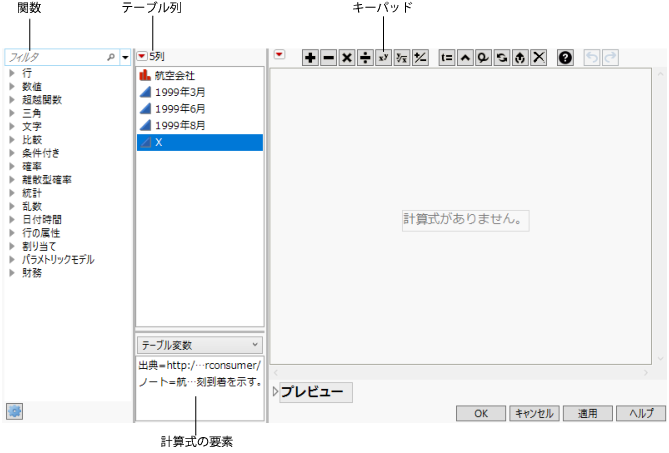

2. 新しい列の列見出しを右クリックし、[計算式]を選択します。計算式エディタウィンドウが表示されます。
図3.12 計算式エディタ
Formula Editor
各航空会社の平均定刻到着率を算出する式を作成します。

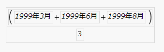

図3.15 完成した式
Completed Formula
10. [OK]をクリックします。
新しい列に平均値が表示されます。
