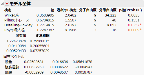

図10.12 正準相関
Canonical Correlations
正準変数は、固有ベクトルを係数としたY変数の線形結合によって求められます。たとえば、「Canon[1]」の計算式は、次のようになります。
0.02503681*懸垂 + 0.00637953*腹筋運動 + -0.0052909*跳躍
この計算で求められた正準変数(正準スコア)は、平均0、標準偏差1に標準化されていません。正準スコアを標準化するには、計算式エディタにある標準化の機能を使用してください。
