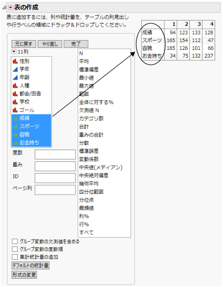

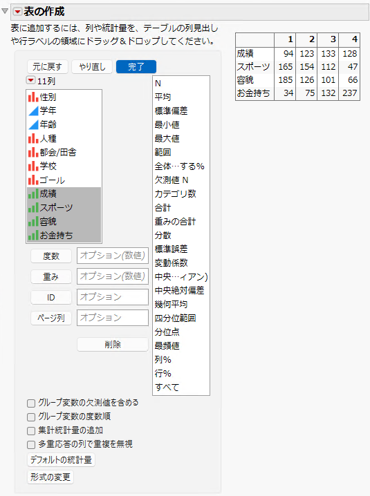

2. [分析]>[表の作成]を選択します。
3. 「成績」・「スポーツ」・「容貌」・「お金持ち」を選択してドラッグし、「行のドロップゾーン」にドロップします。
図9.20 カテゴリの列
Columns by Categories
4つの列は同じ水準値を持つため、これら4つの集計結果をまとめた1つの表が表示されます。

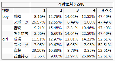

要素ごとの4段階評価の割合を表にしましょう。
4. 「性別」をドラッグし、左側の空の見出しにドロップします。
5. [全体に対する%]をドラッグし、数字の見出しの上にドロップします。
6. [すべて]をドラッグし、数字の見出し「4」の右側にドロップします。

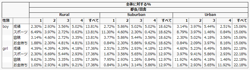

図9.21 「性別」・「全体に対する%」・「すべて」を表に追加
Gender, % of Total, and All Added to the Table
人の属性データを追加して、さらに細かく集計します。
7. 「都会/田舎」をドラッグし、「全体に対する%」見出しの下にドロップします。
図9.22 「都会/田舎」を表に追加
Urban/Rural Added to the Table
これで、田舎(「Rural」)・郊外(「Suburban」)・都会(「Urban」)に住む男子(「boy」)にとって、人気者になるために一番重要な要素は「スポーツ」だということがわかります。田舎・郊外・都会に住む女子(「girl」)は、「容貌」を一番大事な要素だと考えているようです。
