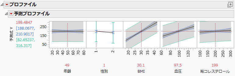

図3.39 信頼区間と予測区間を含むプロファイル
Profiler with Confidence and Prediction Intervals
予測プロファイルには、非表示の列で算出された信頼区間と予測区間が含まれています。信頼区間は青で、予測区間は緑で示されます。予測区間は個々の観測値に対するものなので、より大きなばらつきが含まれ、信頼区間よりも広くなります。
