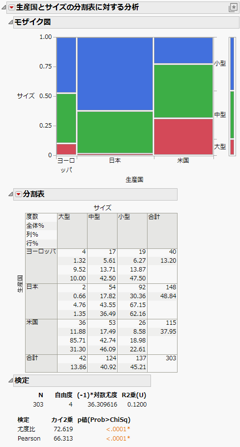

図7.2 分割表分析の例
Example of Contingency Analysis
モザイク図と凡例から、次のことがわかります。
• 日本車において、大型車に分類されるものはごくわすかです。
• ヨーロッパ車の大半は、小型車か中型車に分類されます。
• 米国車の大半は、大型車か中型車に分類されます。
