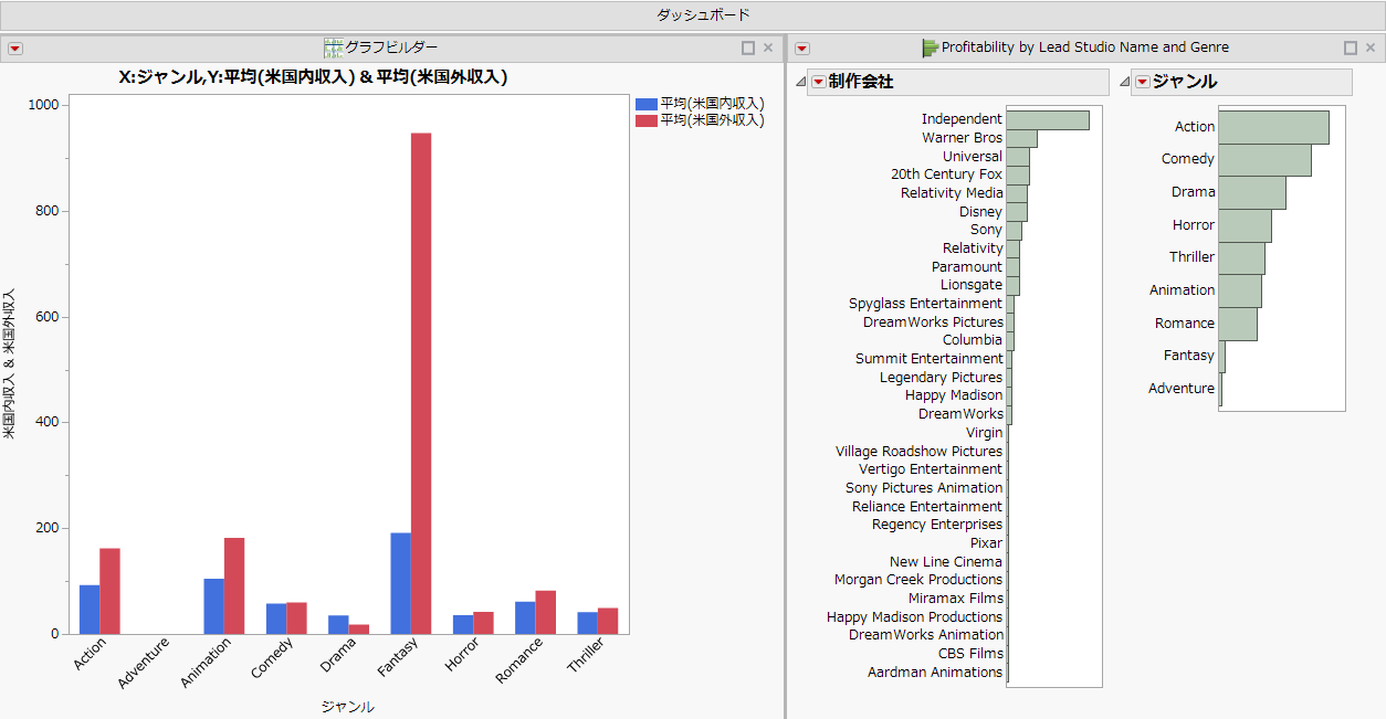

ダッシュボードのプレビューが表示されます。グラフが、データテーブルとだけではなく、2つのグラフのあいだでもリンクしていることに注目してください。また、「一変量の分布」プラットフォームや「グラフビルダー」プラットフォームと同じ赤い三角ボタンのオプションがあります。
7. [プレビューを閉じる]をクリックします。
図7.11 2つのレポートを含むダッシュボード
Dashboard with Two Reports
