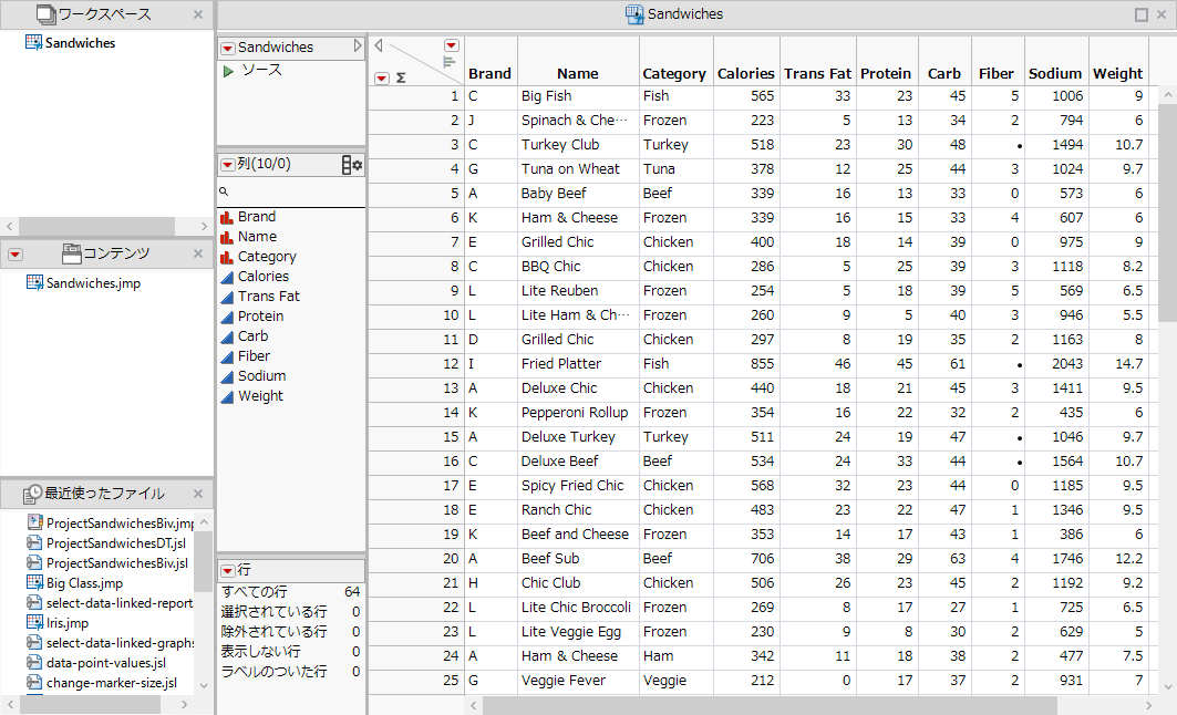

図7.2 「Sandwiches」データを読み込んだプロジェクト
Project with Sandwiches Data Imported

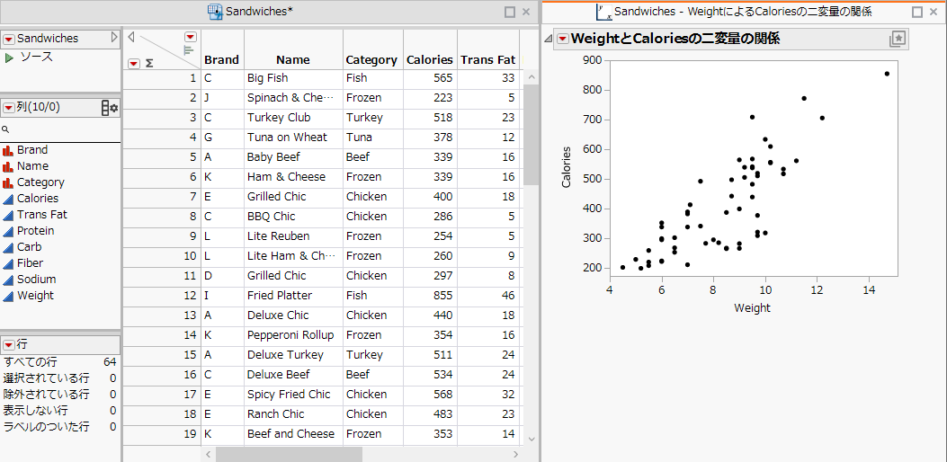

12. 「Sandwiches - WeightによるCaloriesの二変量の関係」タブを右へドラッグし、[右に固定]ゾーンにドロップします。
ヒント: レポート全体が見えるようにするには、データテーブルとレポートの境目の線を左へドラッグします。
図7.3 右に固定した「二変量の関係」レポート
Fit Y by X (Bivariate) Report Docked at Right

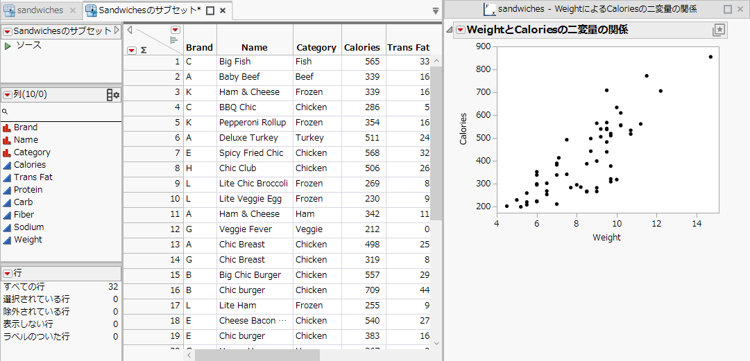

図7.4 プロジェクト内の保存していないサブセットテーブル
Project with Unsaved Subset Table
