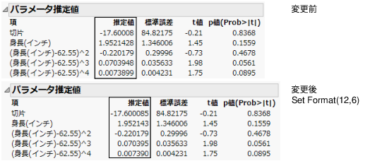

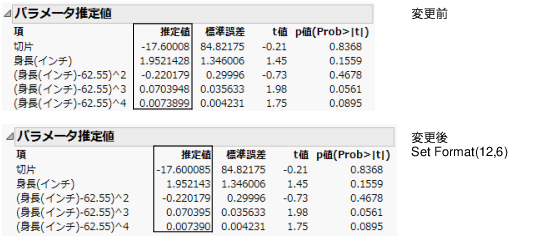

9. 4次多項式のパラメータ推定値レポートにおいて、推定値列の表示形式を変更してみます。
pe = rbiv["多項式のあてはめ 次数=4", "パラメータ ?"];
ests = pe[Number Col Box( "推定値" )];
ests << Set Format( 12, 6 );
Set Formatの第1引数では、全体の列幅を表示する文字数で指定します。第2引数では小数点以下の桁数を指定します。
図11.8 レポートに変更を適用
Applying Changes to a Report
