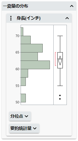

図7.8 インタラクティブHTMLの出力
Interactive HTML Output
